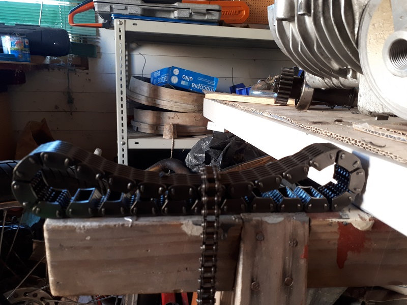

Tête de la chaine et ses dégâts

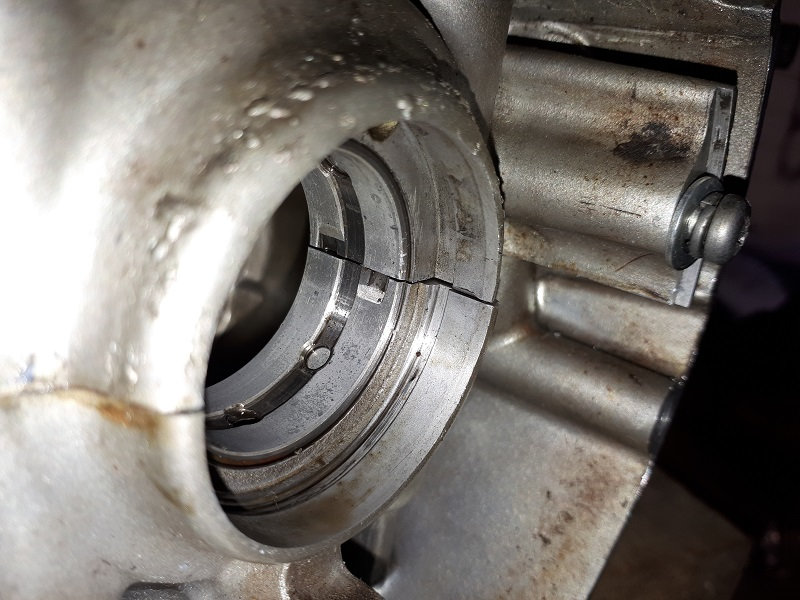

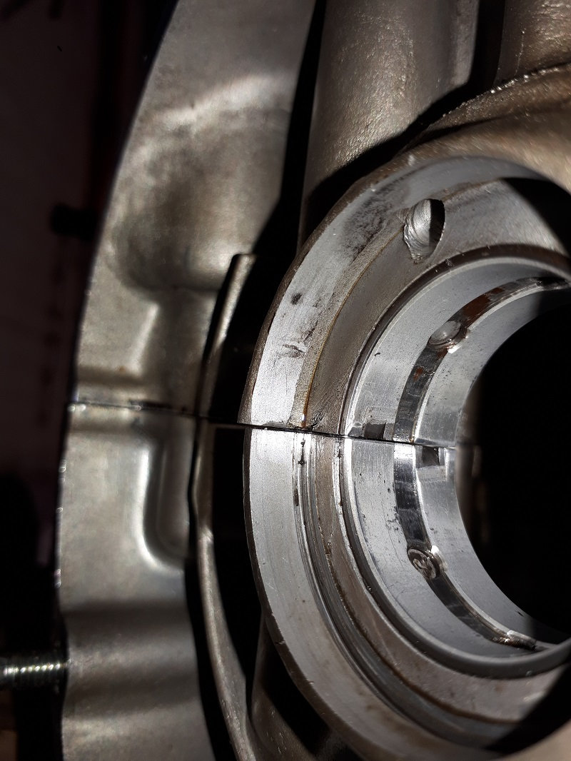

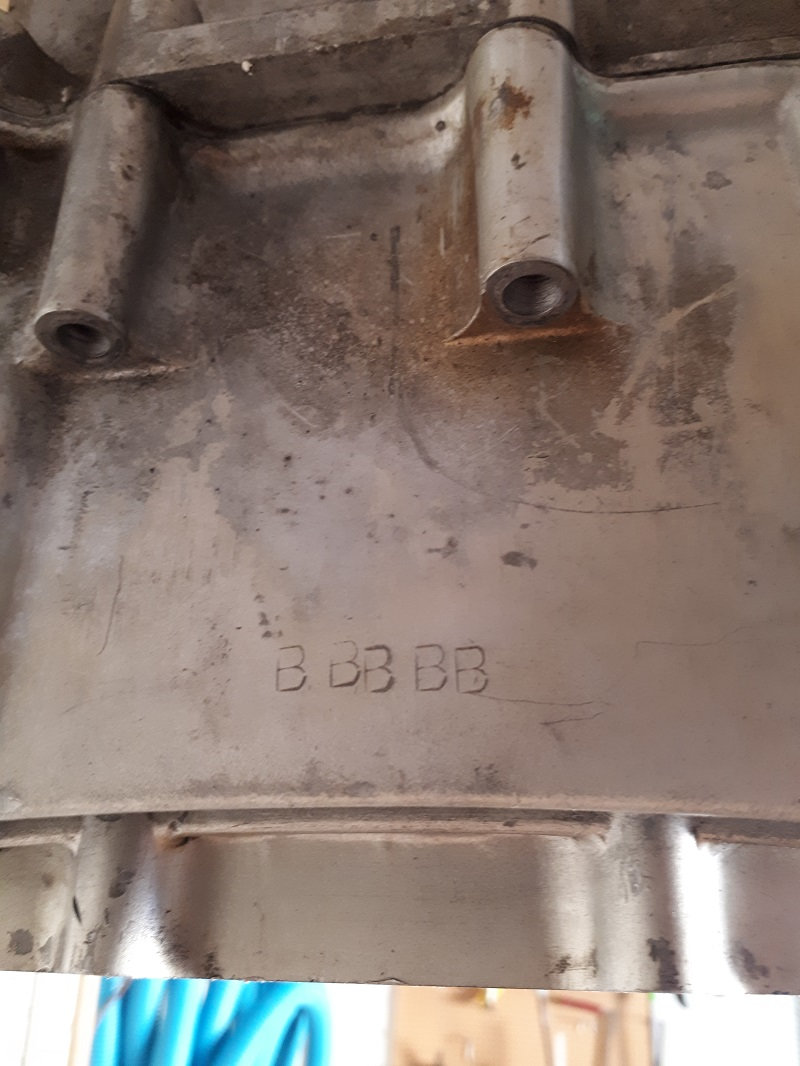

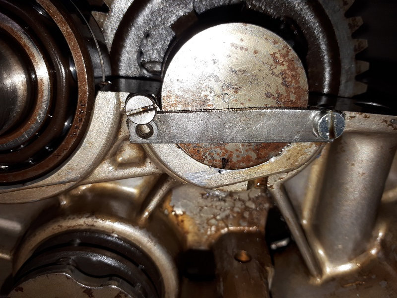

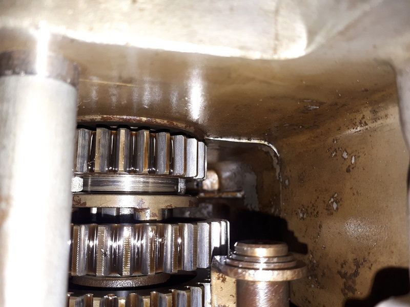

Et mon doute sur l'appairage des carters, c'est quoi ces 5 B sur carter bas et rien sur le haut, décalage intérieur 1 mn et bien sûr marquage intérieur
Ceci sûrement du au fait que les plots de blocage des roulements n'étaient pas dans leurs logements d’où la bride faite par un gougnafier

Pas très encourageant c'est sur .
Beaucoup de choses bizarres .
Il n'y a qu'un seul moyen d'être sur de l'appairage , c'est de faire un double plastigage .
C'est à dire un brin sur la coquille supérieure et un brin sur la coquille inférieure.
La mesure d'écrasement doit être sensiblement identique .
Les 5 B ce sont les repères d'alésage des 5 paliers , c'est déjà une chance qu'ils soient identiques.
Quels sont les repères des tourillons sur le vilo ?

Il a toujours qu’un carter de marqué. Logique ils sont usiné ensemble

Si tu as un micromètre d’intérieur il est toujours rassurant de faire un peu de métrologie.
Les carters marqués "B" ont un alésage des paliers compris entre 36,006 et 36,016. Comme il y a un doute sur l’appairage il serait peut-être judicieux de mesurer les 2 paliers accessibles sur plusieurs positions pour s’assurer de la bonne cote et d’une bonne circularité.

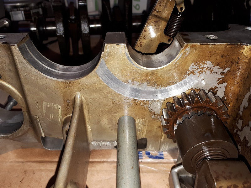

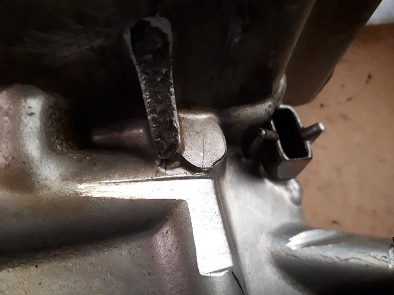

Je viens de changer les joints spi du vilo et je m'aperçois qu'il y a une rainure dans le carter bas conforme au joint mais pas dans le haut
Ça confirme le non appairage des carters non ?

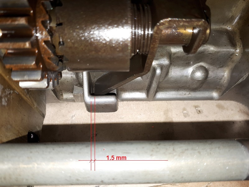

Nouvelle question , j'ai un jeu axial sur l'arbre du kick d'environ 1.5 mn
Est ce normal ou puis je plier un peu plus la patte pour éliminer ce jeu et quelle soit en butée au fond du logement ?

C'est quasiment sur qu'ils ne sont pas appairés .
On voit le décalage latéral des coussinets et une usure anormale au point de jointure .
Les marquages doivent être très proches du demi carter d'origine mais c'est encore trop pour le peu de tolérance préconisé.
Ce jeu de 1,5 mm sur l'axe de kick n'est pas très grave . Vérifie quand même que l’empilage est complet .
