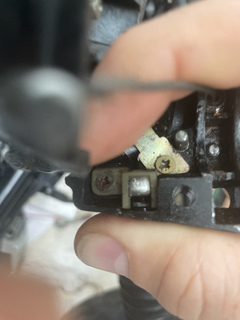

Oui dialmax, le guidon est à la masse malgré la peinture. Je vais répo cet un peu quand même par principe…
Je n ai plus de métrix pour l instant, ma fille à rouler dessus avec son petit quad
J essai de comprendre le principe du poussoir…
Car quand j appuie dessus à fond il ne touche pas bien la partie métallique…

Comment peux tu savoir si la continuité est bonne sans testeur ?
Il peut y avoir une perte
D'ailleurs tu as dis : Si je tire un fil du moins batterie et que je le pose sur la cocotte ça fonctionne

Bonjour à tous, bon je n y arrive toujours pas…
Ayant un montage bancale
e ne comprenant pas comment fonctionne le mécanisme
Je crois que je vais relier un fil de masse sur le fil noir de mon poussoir et le problème sera réglé…enfin j espere
