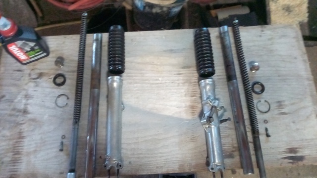

La mienne après démontage , est absolument nickel, car protégée par des soufflets. Juste le haut des tubes de fourches un peu oxydés mais rien de grave.
En attente des joints spi ,( j'en commande 2 jeux ;) , ça devrait être remonté pour le début de l'année.

Imageen attente de réception des joints spi et des rondelles cuivre en vue d'un remontage mieux qu'en sortie d'usine :mrgreen:
