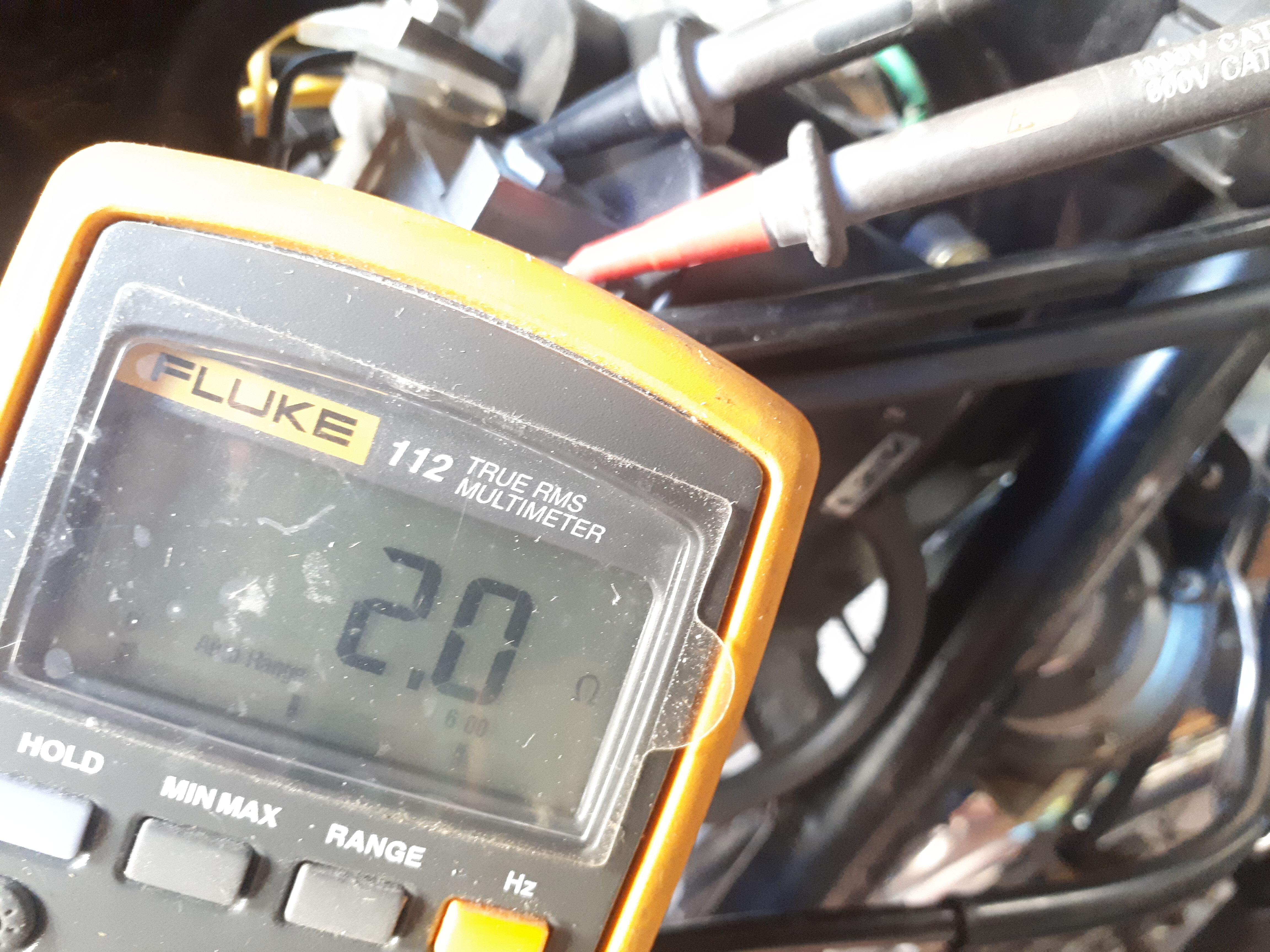

Salut Patrick,
Peux tu me guidé pour prendre ces mesures
Bobine incriminée 2 ohm et l'autre 2.7 ohm
https://zupimages.net/up/22/31/zrng.jpg
Chez qui trouver de meilleures bobines ?
Re: Sur 3 cylindres
Sur ces bobines 3 ohms au primaire c'est normal
C'est peut être au niveau du secondaire qu'il y a un loup
VBC n'est pas dedans non plus , tout ce que tu vas trouver va être similaire
