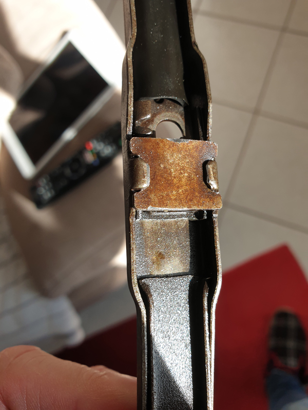

philippe11 a écrit :Les 4 mm ont éviter de tordre les soupapes ou marquer les pistons lors de la case du tendeur de chaine
Ce mécano avait anticipé la casse !! Quel visionnaire![]()

@aurelia c'est la concession honda du coin qui a fait ça il y a quelques années...
@philippe1 oui, un collègue m'a dit la même chose, quel visionnaire le gars qui a mis ses pistons car il a anticipé la casse
j'attends mes nouveaux joints avant de remonter et re-vérifier la hauteur mais est-ce que l'un d'entre vous aurait un vieux piston et pourrait me donner la coté haut de l'axe de piston et haut piston ? histoire de, j'ai dit 4mm mais peut être un peu moins quand même
après elle marche pas trop mal pourtant mais je trouve qu'elle manque quand même un peu de compression (normal)
n'empêche, les ingés qui ont conçu ce moteur étaient bons car même avec un tendeur cassé, j'ai pu rentrer d'une bonne balade sans tout casser, depuis je l'avais mise de coté volontairement pour démonter par la suite, obligé de rouler en R100
