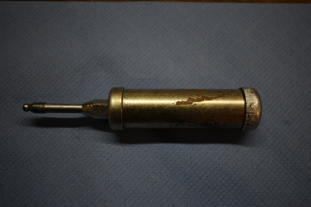

Messagepar lebouhart » 10 Sep 2023, 10:33
[imImage
g][/imgImage]
Voici la mienne...

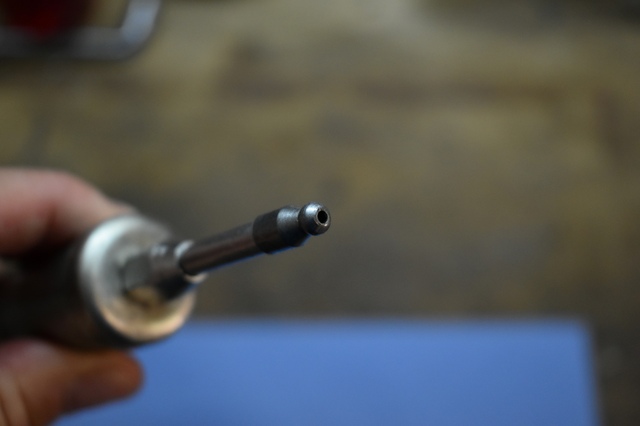

Je n'ai pas le souvenir d' avoir eu une pompe comme ça ,
Messages : 7226
Re: Graisseur commande d'embrayage
Messagepar Mathieu Viollet » 10 Sep 2023, 13:12
Ce doit etre le même principe que la pompe a embout male, a la forme près.
J'ai une pompe comme celle montrée dans la deuxième photo de Dialmax depuis des annees, et ca va tres bien. Il n'y a pas besoin de beaucoup de pression pour bien faore pénétrer la graisse dans le logement.
Par contre si ça n'a jamais été fait, un demontage du mécanisme de poussée dans le carter permet denlever la vieille graisse collante et de rebourrer de graisse neuve tout le système, ca ne fait pas de mal, bien au contraire!

Messagepar lebouhart » 10 Sep 2023, 14:34
Mathieu Viollet a écrit :Ce doit etre le même principe que la pompe a embout male, a la forme près.
Merci
