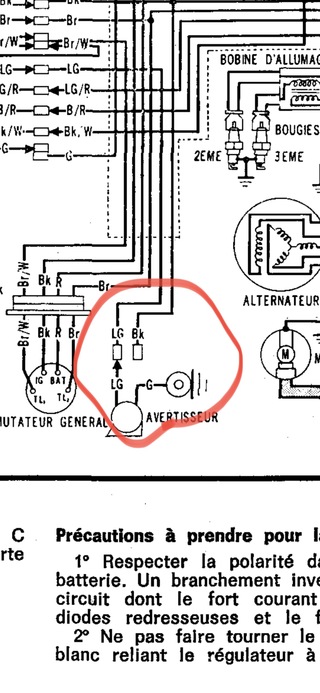

Près des bobines, il me reste un fil vert clair et un fil noir
Le vert clair est pour l avertisseur mais je vois pas à quoi sert le noir?
Merci
Messages : 6760
Re: Pâtes de fixation
Messagepar DIALMAX » 12 Aoû 2021, 19:19
Le noir est toujours une alimentation 12V

Messagepar pmcs28 » 12 Aoû 2021, 20:29
Ok pour 12v mais sur le schéma, il apparaît seul…
