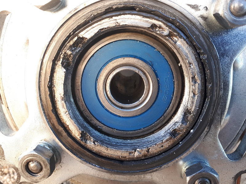

Voici quelques photos
https://zupimages.net/up/20/36/ax3o.jpg
https://zupimages.net/up/20/36/9j83.jpg là je ne sais pas ce que le précédent proprio a pu faire mais c'est pas beau
https://zupimages.net/up/20/36/at85.jpg
L'écrou visser à fond sur le roulement https://zupimages.net/up/20/36/t1mz.jpg
L'ancien écrou https://zupimages.net/up/20/36/tpvt.jpg
Le nouvel écrou https://zupimages.net/up/20/36/walw.jpg
Les 2 font la même hauteur 14 mm https://zupimages.net/up/20/36/rhug.jpg
En appui sur le roulement 11 mm https://zupimages.net/up/20/36/zlzt.jpg
Visser à fond https://zupimages.net/up/20/36/pdhh.jpg
Et les 3 mm de jeu qu'il me reste une fois l'écrou vissé à fond https://zupimages.net/up/20/36/j150.jpg

Re: Roue arrière
Je me souviens avoir eu le même problème sur une 500 four et je n'ai pas trouvé d'autre solution que de réduire la hauteur de l'écrou au tour .
