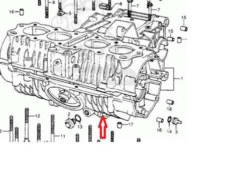

Merci à tous pour vos réponse,
Malheureusement je n'arrive pas à ajouter la photo sur casimage une erreur se glisse dans l'url et le forum m'affiche un message d'erreur disant que la taille di fichier n'est pas définie.
Je vais essayer de vous décrire le problème, le pas de vis est pris dans le carter moteur, la vis étant trop longue, son extrémité est venue presser la paroie du carter ce qui à tiré sur le pas de vis qui s'est fissuré des deux côtés.
En relisant mon message je m'aperçois qu'il n'est pas très clair, je vais essayer à nouveau de vous envoyer la photo.

c'est le filetage qui débouche dans le conduit principal d'huile ça ou je me trompe?
