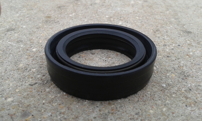

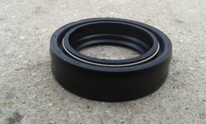

hello tout le monde :D
j ai un doute concernant le sens des joints spis en haut des tubes de fourche .
pouvez vous m aider svp ?
sens pile ?
ou face ?
merci

Face ! 8-)

Pour être précis , les marquages sont toujours à placer vers le haut

Tu as raison cacajou, bizarrement en regardant de plus près il semble que ce soit l'inverse de ce que j'ai dit ???
Pourtant je n'ai jamais vu de joints spi de fourche avec les ressorts vers l'extérieur ??? :?: :?:
Re: spis de fourche
Messagepar cacajou » 26 Mai 2022, 14:44
Ben si ce sont des doubles effet , assez courant sur les machines des années 80

marquage vers l exterieur , ok
