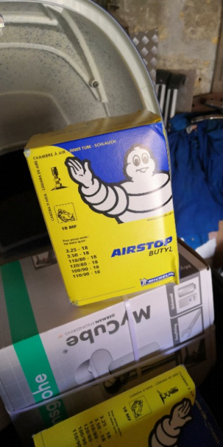

Pneus commandés chez un grand spécialiste du pneu qui m'a toujours donné satisfaction.
Pendant que j'y suis, je vais changer aussi les chambres à air, vu que l'arrière fuit comme un panier.
J'ai regardé à la Bécanerie, ils en proposent plusieurs, avec curieusement la mention " ne convient pas Honda 350 1975 ".
Par contre, l'une des proposition, ne comporte pas cette mention et devrait donc convenir.
Il s'agit bien de chambres avec valve TR4 ?

Pour les chambres, ne prends que de la marque comme Michelin ou Bridgestone, même celles là fuiront d'environ 500 grs par mois, mais beaucoup moins que les merdouilles en sous-marques plus ou moins connues ... Les chambres ne sont plus fabriquée que dans des pays exotiques pour avoir un prix accessible aux pays pauvres, les pays riches sont tous en Tubeless mis à part quelques originaux qui roulent sur des vieilleries
Les valves TR4 ne me disent rien, qu'est ce qu'elles ont de particulier ?

Même les michelin sont faites en capotes usagees recyclées
c’est une chance si ça ne perd que 500g par mois... pour mes cycles j’ai eu la chance de récupérer des chambres de cette marque NOS des années 80 ou 90, la tenue n’a rien à voir!

Mon pneu arrière perd 500 grammes par jour et alors 500 grammes par mois, ça ira.
Pour Michelin, je suis de l'avis de Mathieu, si je me réfère au matériel de gonflage, compresseurs et autres, ils collent le Bibendum sur des produits qu'on retrouve identiques sous des marques exotiques, à 30 ou 40% moins chers.
J'avais acheté un embout de gonflage avec manomètre à l'effigie du Bibendum, j'ai été roulé.
Et je me demande pourquoi certaines chambres ne conviendraient pas aux Honda 350 des années 75...
