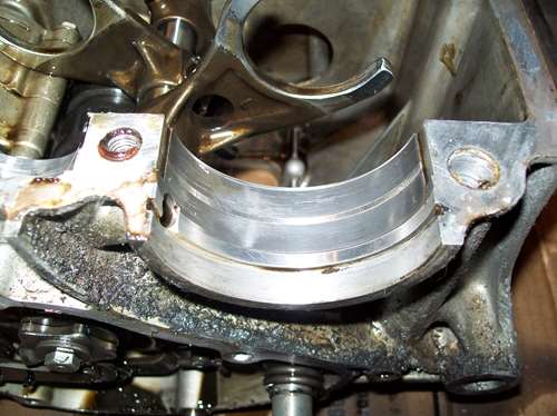

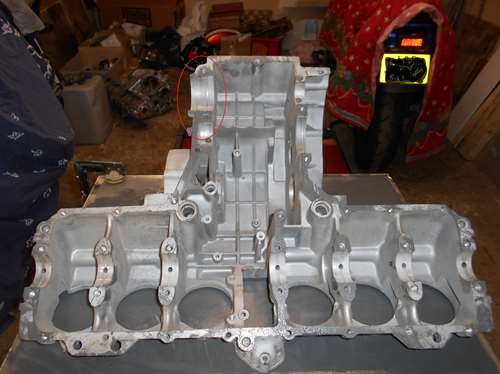

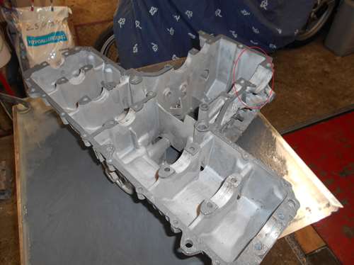

Si je peux me permettre chers amis .
Sur les joints de cbx il n'y a pas de sens de montage
C'est un joint double et le trou ne sert pas au graissage mais à évacuer la pression entre les deux lèvres
Voyez par vous même que les carters ne possèdent pas d'arrivée d'huile correspondante au trou du joint . :D

Ce sont des carter de A mais je n'ai pas vu de différence sur les Z ou prolink
