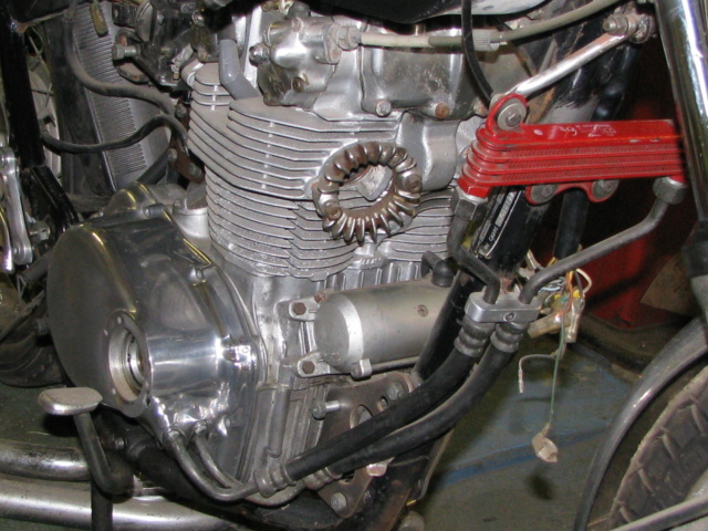

Bonjour j’ai un moteur de 450 dohc dans une partie cycle drixton. Je veut installer un radiateur d’huile. L’un d’entre vous a t’il déjà effectuer ce montage ?

Il faut faire la dérivation vers le filtre centrifuge sur le carter.
Ce que j'ai fait ayant un radiateur de Kawa550 GPZ

Tu as rajouté de la matière sur le carter non ?

Oui un morceau d'alu qui permet la fixation des tuyaux mais aussi la dérivation, je peux faire une photo en débranchant les tuyaux si ça t'arrange.

Tu as pas un plan ou des photos plus explocatives de cette belle modif. Merci

Non, peut-être en démonter un bout pour faire les photos .

Démonte rien je vrai chercher. Tu as cloisonner le conduit alors ?

Oui.
