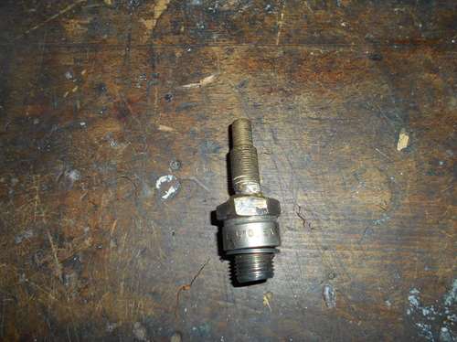

Perso avant de déposer le moteur j'aurais testé d'avantage pour bien déterminer la cause
Tu peux le faire en fabricant une fausse bougie équipé d'une valve et tu pousse au compresseur jusqu'à entendre le passage d'air .
Rien ne prouve que la perte vient d'une soupape ou des segments , il peut y avoir une chemise fendu en haut ou une paille dans la culasse .
Méfiance aussi sur l'efficacité des barres de torsion , il me semble que l'on peut les tester à la clé dynamo
