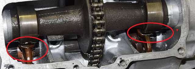

Il y a une chose qui m'interpelle à propos de l'usure du guide gauche du début du post.
Sur cette image on voit que le culbuteur droit est plus en retrait que le gauche .
J'ai pris le coté admission car l'image est meilleur, à voir coté échappement
De plus ils ne semble pas avoir les mêmes formes
D'aprés cms il y a eu eux modèles en fonction de N° de série

cacajou a écrit :Il y a une chose qui m'interpelle à propos de l'usure du guide gauche du début du post.
Je vais vérifier ça de près, mais je crois surtout que c'est du à la position de la came qui appuie ou pas sur le culbuteur et qui fausse la vision qu'on en a sur les photos ?
cacajou a écrit :D'aprés cms il y a eu eux modèles en fonction de N° de série
Je ne vois pas ces 2 modèles pour un CL450 K3 USA ?
Il y a deux références selon qu'il s'agit de l'ensemble barre de torsion / culbu / axe de culbu DROIT ou GAUCHE, mais rien en fonction d'un n° de série ?
https://www.cmsnl.com/honda-cl450-scrambler-1970-k3-usa_model555/partslist/E++04.html
Au démontage, j'avais bien pris soin de stocker chaque ensemble dans un sachet avec son emplacement pour les remonter à la même place, et je suis quasi certain à 99,9% que ce moteur n'avait jamais été ouvert avant, avec tous ses éléments d'origine, je pourrais vous mettre des photos d'avant le démontage si vous voulez ;)
J’ai vérifié et seuls les culbuteurs de la black bomber sont différents.

Messagepar cacajou » 31 Juil 2022, 13:27
Je disais ça au cas ou il y aurait eu précédemment un bricolage avec des pièces de recup .
Même si Patrick affirme que tout est d'origine , moi je cherche à expliquer cette usure très rapide et prononcé du guide .
Il en faut quand pour en arriver là , même avec une queue de rat il faudrait des heures
