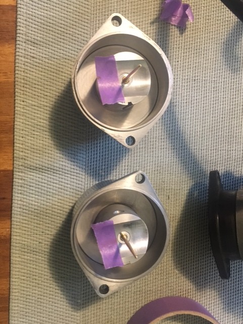

J'ai démonté le deuxième carbu ( gauche) pour faire des comparaisons.
En créant une dépression à l'aspirateur, les deux carbus semblent avoir une montée des boisseaux comparable.
J'ai fait un petit chronométrage comparatif de descente des boisseaux dans les cloches (en bouchant les trous de communication), en les lâchant du haut vers le bas
carbu droit 2.2 s
carbu gauche 2.6 s
Ca vaut ce que ça vaut, mais il y a une petite différence.

Tant que les carbus sont démontés tu pourrais vérifier que les puits d’aiguilles ne sont pas ovalisés, puisque d’après la description du kit ils n’en font pas partie.

Si c'est le carbu on doit voir la différence entre les 2 puisqu'un cylindre marche, j'allais mesurer la longueur des aiguilles des miens mais ce n'est pas la peine si elle sont identiques sur les tiens, il n'y en a pas une qui a tendance à remonter ?

J'ai fait beaucoup de vérifs sur mes carbus:
longueur des aiguilles identiques (38.6 mm)
dia des aiguilles identiques (2.25 à la base)
dia des puits d'aiguille identiques ( foret de 2.5 mm passe avec un jeu comparable )
pas de trace d'essence dans les flotteurs
A part une légère différence de vitesse de descente du boisseau dans la cloche ( poste précèdent) je ne vois pas de différence entre les deux carbus :(
J'ai bien vérifier la symétrie entre les deux volet du starter pour m'assurer que le droit ne restait pas un peu fermé.
J'ai détecté un petit trou dans la pipe carbu/filtre gauche( celui qui fonctionne bien). je vais le fermer au chatterton mais sans lien avec mon problème.

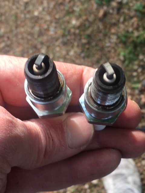

Quand j'ai acheté mes rupteurs et condensateur chez VBC, Olivier m'a indiqué que sur les 450, les bougies pouvaient claquer facilement, même neuves et que ça valait le coup de regarder ? Les deux sont neuves, mais ? Le symptôme que j'ai pourrait s'expliquer par une bougie "claqué" ?
Messages : 6495
Re: test compression
Messagepar DIALMAX » 27 Sep 2025, 13:42
C'est possible, par EX celle toute noire risque de ne plus fonctionner car elle a des chances d'être courcircuité, c'est plus facile au jus de suivre cette couche de carbone que de jaillir entre les pointes, pour quoi elle c'est courcircuité ? je n'ai plus qu'a récapèpèté peduis l''bédut. Essayer avec une bonne bougie, les inverser .

Ci-joint une photo des mes bougies. La gauche est un peu terne car elle a subie pas mal de noyade pendant mes tests. La droite est neuve.
Ca m'a l'air pas mal ?

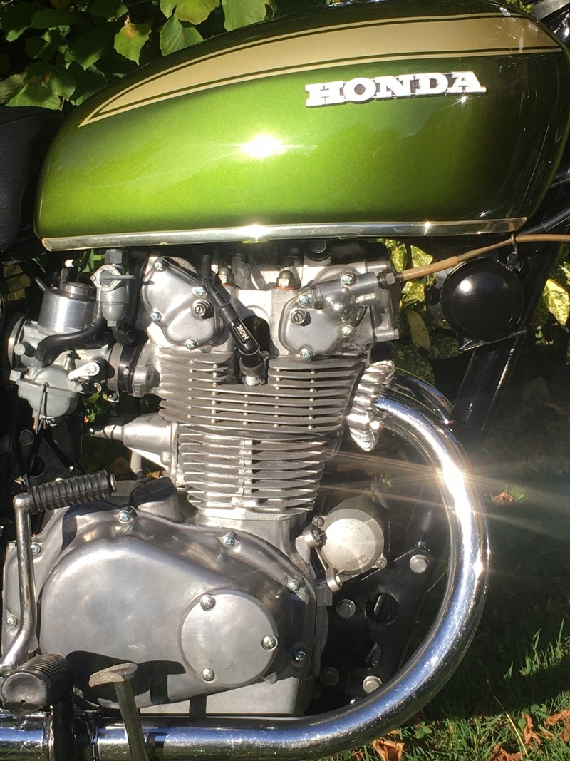

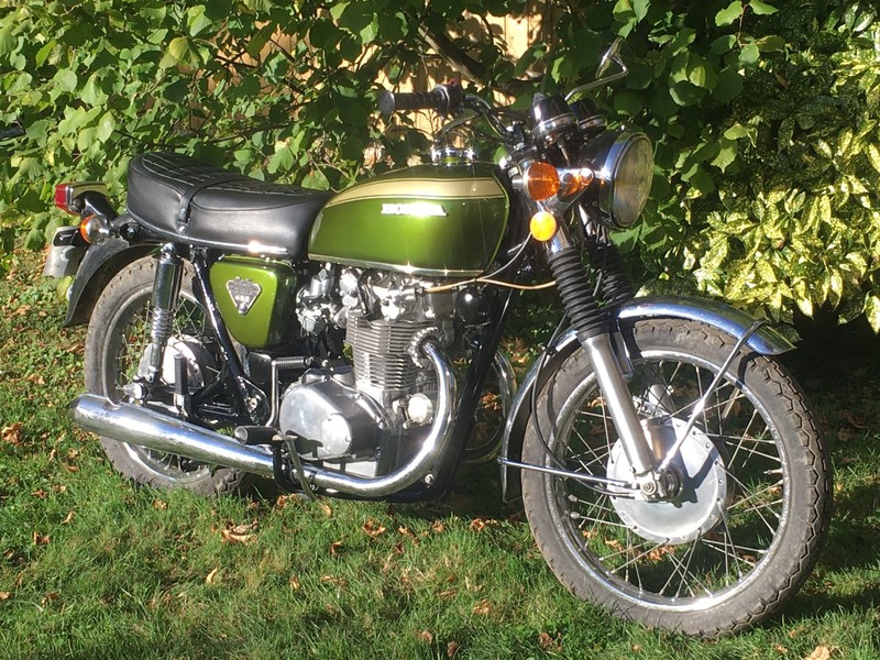

Et quelques photos de la belle. Je ne me lasse pas de l'admirer :D
