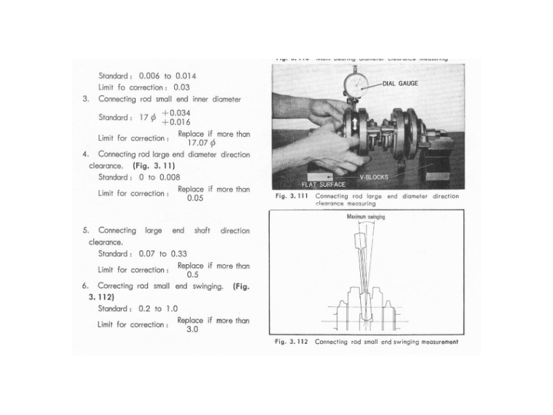

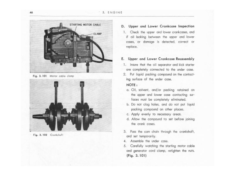

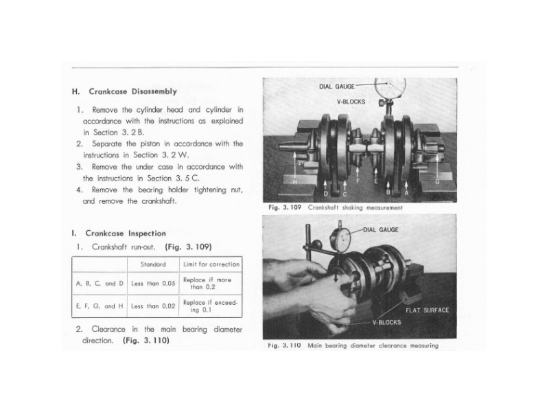

Quelques photos concernant le vilo.

Effectivement !!!
Par contre ils avaient inventé quoi contre les vibrations inherentes au vertical twin a la mode british nos amis de chez Honda ?
Messages : 6495
Re: Une fois n'est pas coutume?????????
Messagepar DIALMAX » 30 Mar 2025, 19:47
Me posant la question ; mais pourquoi 360 ? j'ai une idée, c'est la première moto qui va concurrencer les Anglaises peut être que Soichiro a pensé que le son d'un bicylindre a 360 serait moins dépaysant pour les habitué des Anglaises, d'un autre côté 180 c'est plus vif.
