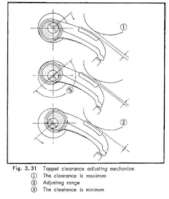

Salut Patrick, je viens de voir ton sujet, en effet il y a bien une contradiction sur la RTM, voici la représentation du manuel d'atelier qui parait plus réaliste:
Je me rappelle que le réglage avec cette mince cale de 0.03mm m'avait pris du temps.

Ringset a écrit :Image
il n'y aurait pas une erreur sur ce schéma et sur la page de Dialmax ?
en 1 le jeu est maximum, OK
mais selon moi il y a inversion entre 2 et 3
pour moi le jeu est mini en 2 et la plage de réglage en 3...
j'ai bon ou bien...

Non non, c'est correct sur le dessin, le jeu est bien au mini en position 3 ! :mrgreen:
Le réglage du jeu avec les cales 0.03 est effectivement peu pratique, nous avons réglé au comparateur à 0.05 en appui sur le culbuteur au niveau de la queue de soupape, c'est très précis 8-) ;)

donc tu as mis plus de jeu que ce qui est préconisé?
Messages : 13093
Re: Erreur RMT ? Réglage jeu aux soupapes CB450
Messagepar Aurelia B20 » 25 Mai 2023, 14:09
Non, le jeu de 0.03 c'est entre la came et la partie du culbuteur au contact de la came !
Ce qui donne, avec le léger effet de levier, un jeu de 0.05 entre le culbu et la queue de soupape 8-)
