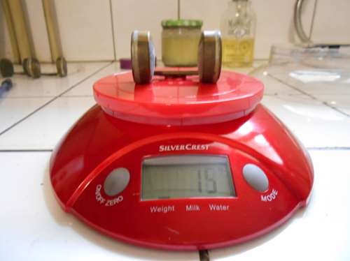

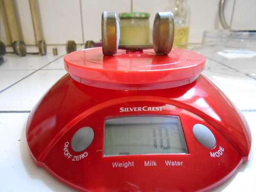

Les peser sur une balance de cuisine ou un pèse lettre
En général le poids est marqué sur le flotteur
J'en ai vu avec 5 grammes de différence et évidement ça fausse le niveau de cuve

ah oui la vache le truc que j'aurai jamais pensé !
Mais un flotteur peut "perdre" ou "prendre" du poids ? Dans ma tete, si je l'achète et qu'il fait 15g par exemple il fera toujours 15g
Yamaha Super Ténéré XTZ 750 1990 ---- Honda CB 450 K5 SS 1972
Re: Vitesse et problème carburateurs
Ca dépend de sa provenance
Sur mon exemple c'était des copies de chez pas cher
Parfois il sont percés et de l'essence pénètre dedans
