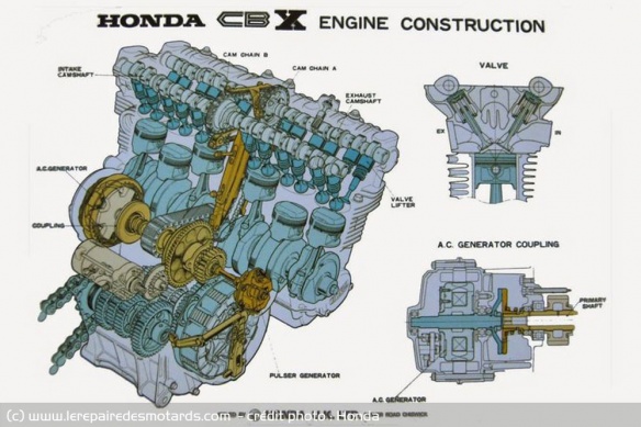

Ce détail me tarabuste, donc une hypothèse :
Les soupapes d'échappement sont inclinées vers l'avant de la culasse, celles d'admission vers l'arrière.
L'angle d'attaque des cames est donc différent et celui d'échappement est plus dans l'axe de la soupape que coté d'admission. D'où usure supérieure des cames d'admission. J'imagine aussi usure plus rapide des guides d'admission.
Votre avis Monseigneur Cacajou ?

Je me permets une intervention, les AC Adm et Éch sont à priori disposés de la même façon par rapport l’axe des soupapes et leurs inclinaisons inverses dans la culasse ne jouent, à mon sens, en rien sur l’angle d’attaque des cames

Je ne pense pas que ce soit l'explication car les aac tournent dans le même sens, donc l'attaque est identique
La levée, elle, est plus importante sur les admissions
