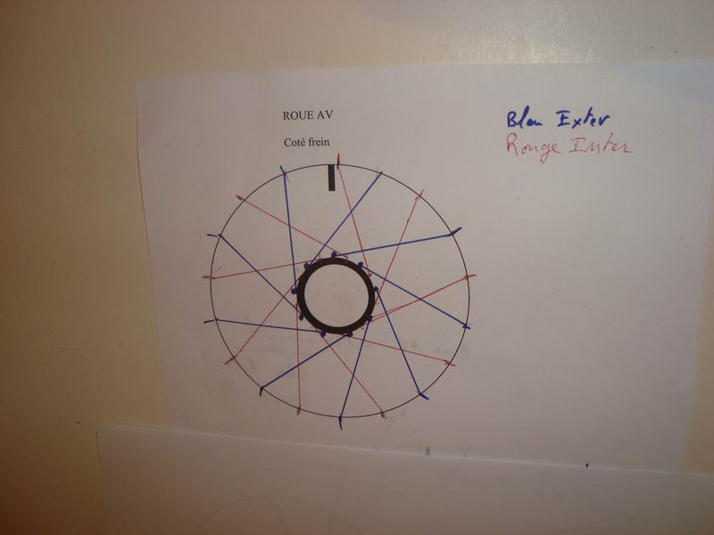

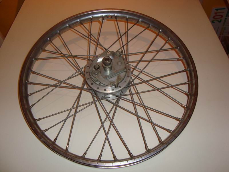

faire des photos oui et puis moi j'avais fait un schéma en repérant où se place les rayons intérieurs et les extérieurs
c'est une roue d'Amigo, mais c'est le même principe pour toutes les roues

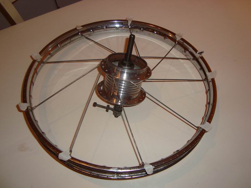

ensuite j'avais mis un bout de scotch en face de la 1ère série de rayon inter
puis on commence...

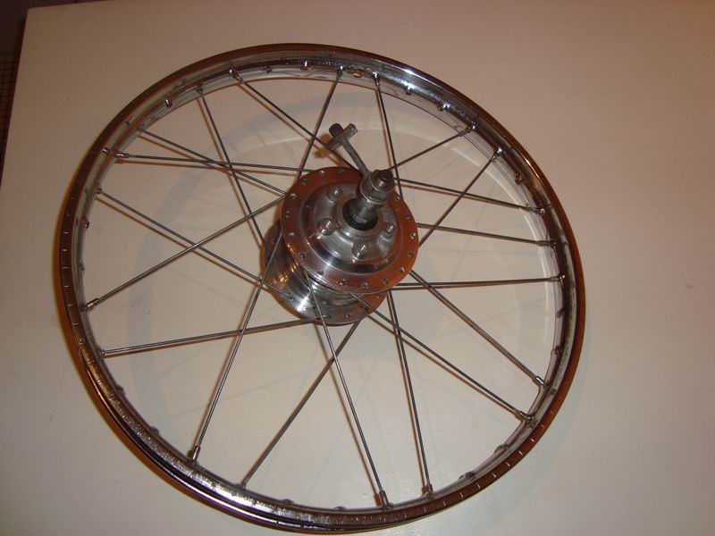

on continue avec l'autre coté
à ce stade on doit avoir le moyeu à peu près centre aussi bien au centre de la jante qu'en latéral. Ne pas trop serrer les écrous, car il faut du jeu pour placer les rayons exter
et voilà ;) ;) reste plus qu'à régler le voile et le saut
à toi de jouer maintenant ;) ;) ;)
