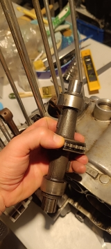

Ah je suis bien embetté avec ce jeu , j'ai verifié la portée de vilo coté roulement epurateur je ne vois pas de cementation abimée , juste legerement mat au niveau du passage des galets .
J'ai deposé aussi les 2 AAC , pas de marquage mais on voit des zones legerement moins brillantes , pas de zone attaqué ou autre . Est ce normal ?
De toute facon le mieux pour moi et faire la metrologie de mon vilo ( verifier le faux rond sur les paliers exterieur coté allumage et Epurateur ) et celle mes AAC cote echapement et admission .
