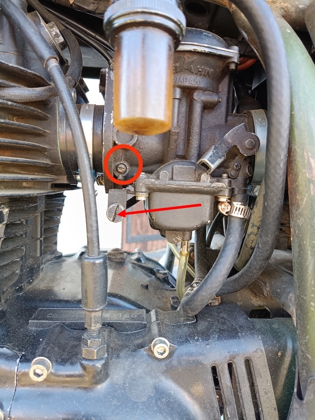

Je me réponds, c'est la vis molette en dessous du cercle rouge côté essence.

vibram a écrit :Salut,
Je fais de nouveau appel à votre aide
D'après ma maigre compréhension, les deux vis en rouge sont les vis de richesse. Mais ou est la vis de ralenti ?
Merci pour votre aide.

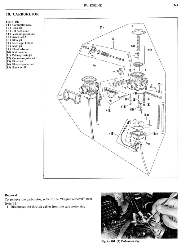

serait il possible de me mettre les pages relatives au dmeontage/netotyage du carbu?
Je n'ai jamais fait cela et cette partie me fait un peu peur
Messages : 1884
Re: Souci d'embrayage
Messagepar Mondialen » 19 Aoû 2023, 16:02
Tu devrais trouver de quoi te rassurer (ou pas) avec ce qui suit.

Jai réussi à dévisser le câble d accélèrateur mais impossible de le sortir de la pièce circulaire. Il est bloqué par les deux pions gris que je ne sais pas comment sortir
host pictures online
Messages : 3802
Messagepar Tiger.09 » 11 Sep 2023, 18:55
les 2 pions gris sont les embouts de câble (l'un pour le câble ouvrant, l'autre pour le câble fermant)
pour sortir chaque câble, tu dois le faire pivoter de telle manière que le câble soit tangent à la circonférence de l'enrouleur circulaire et tu as une fente d'un coté de cet enrouleur qui te permet de sortir le câble latéralement
je n'ai plus la moto sous les yeux, mais si je me souviens bien les câbles sortent coté droit de la moto
