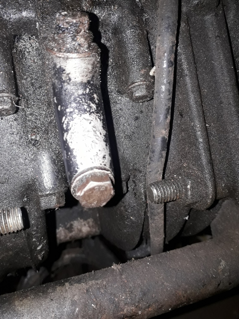

J'ai un goutte à goutte d'huile par ce trou. Savez vous ce que c'est ?. J'ai rien enlevé ni dévissé à cet endroit.
Il semblerqit aue ce soit l'event, j'aurais mis trop d'huile ?

Il faudrait être enregistré et connecté sur le site de la photo pour pouvoir la visionner (enfin c’est le cas pour moi) essaie de mettre une photo directement sur la page du forum pour qu’on voie où se situe le problème.

voici la photo:

Ce trou correspond à un besoin de moulage ou usinage au niveau du mécanisme de tendeur de chaîne de distrib, il peut être bouché, colmaté par de la pâte métal ou bouchon caoutchouc du bon diamètre…

OK merci ! Il m'a semblé voir un filetage je vais voir ce que j'arrive à me dépanner

sur la mienne il y a une vis H
heu désolé c'est bien crado :oops: :oops: :oops:
j'ai quand même passé un coup de chiffon avant de prendre la photo ;)

Merci j'ai finalement fait pareil avec une CHC :)

Tu ne pouvais pas le dire que ce trou était taraudé ? :lol: :lol: :lol: ;)
