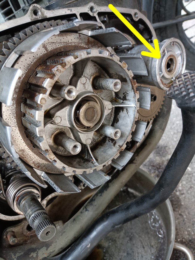

Oui oui il y avait bien 2L d'huile au moins et elle était nickel. Ça fait sec car ça fait 3j que c'est ouvert à la verticale.
Enfin pour le coup j'ai le bac plein d'huile (que je pensais re utiliser vu l usage occasionnel...)
Je vous tiens au jus la semaine prochaine, je reçois le joint lundi

C'est une huile qui s'égoutte bien, molo aux redémarrages.
- Messages : 7554
Re: Souci d'embrayage
Puisque le carter est ouvert il faut en profiter pour nettoyer l'épurateur qui est bien visible, ça réserve parfois des surprises.
A première vue une pince à circlips doit faire l'affaire.
L'épurateur est très souvent négligé, grave erreur.
C'est l'espèce de filtre à huile à 2h quand on regarde l embrayage de face?
Je suis arrivé avec un faux problème d embrayage, je repars en ayant refait la moitié du moteur
- Messages : 7554
Oui, le bazard cylindrique :
Cet épurateur centrifuge retient les impuretés mais est souvent oublié; la merdasse s'accumule et gêne la circulation de l'huile.
A ce que je vois il suffit de virer le circlip qui est bien visible : 30 secondes chrono.
Comme les autres je pense quand même que ce moteur a été stocké sans huile un certain temps.

Merci à vous, ce sera nettoyé
- Messages : 7554
Je me demande si sur ce moteur l'épurateur ne pourrait pas être nettoyé uniquement en ôtant le couvercle ?

Oui oui,
- Messages : 3815
j'allais le dire, j'ai flingué un vilebrequin pour avoir négligé de nettoyer ce £%@#$µ§ d'épurateur centrifuge !!!
mais pour bien le nettoyer, il faut le démonter entièrement (voir document de Dialmax) et ça nécessite une clef à créneaux...
