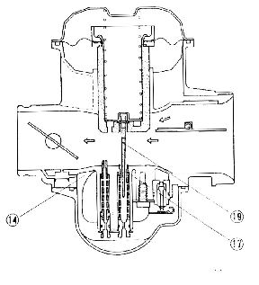

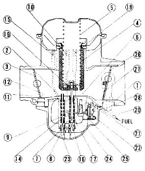

Circuit d'air
Venant du filtre, l'air arrive dans l'orifice d'entrée (1), le venturi (2), le papillon des gaz (3) et pénètre dans la culasse par la soupape d'admission. Le boisseau à membrane (4) est maintenu en position basse grâce à son ressort (5) et forme le venturi primaire (6).
Par ouverture du papillon, il y a variation de débit et du fait que le passage au venturi n'a pas encore varié, la vitesse de l'air à ce niveau augmente, créant une dépression supérieure. Cette dépression se communique à la cloche grâce à l'orifice inférieure du boisseau et le boisseau remonte jusqu'à ce que la vitesse de l'air retombe aux valeurs primitives du fait de l'augmentation de passage au venturi : il y a équilibre entre les dépressions régnant dans la cloche et le -passage des gaz.
Lorsque le moteur tourne à plein régime, le boisseau est dans sa position haute et forme le passage maximum devenant venturi secondaire.
Circuits du carburant
Ces carburateurs sont à double gicleur, ce qui donne deux circuits primaire et secondaire en plus du circuit de ralenti, ceci étant dû à la grande plage de régime sur laquelle ce moteur fonctionne.
a) Circuit de ralenti
Le carburant pénètre dans le gicleur primaire principal (7) et circule à travers un canal (8) jusqu'au gicleur de ralenti (9) où il subit un dosage et un mélange avec l'air qui provient de la buse d'air (10). Le mélange comburant est amené au moteur par l'orifice (11) et le by-pass (12) qui se trouve à l'aplomb du papillon des gaz. Le débit du mélange est contrôlé par la vis de débit (13).
b) Circuit primaire
Une partie du carburant qui pénètre dans le gicleur primaire principal (7) s'écoule vers le système de ralenti décrit ci-dessus, mais la majorité du carburant est mélangé à l'air provenant de la buse d'air primaire (15), opération qui a lieu dans le tube d'émulsion (14). De là, le mélange est déversé à l'intérieur du venturi. Le circuit primaire assure l'alimentation pour les faibles ouvertures de boisseau.
c) Circuit secondaire
Le carburant qui pénètre dans le gicleur secondaire (16) est mélangé à l'air provenant de la buse d'air secondaire (18), opération qui a lieu dans le puits d'aiguille (17). Lors de la levée du boisseau, la dépression varie peu, alors que le volume d'air admis augmente. Pour que le débit en carburant augmente proportionnellement, le puits d'aiguille reçoit un gicleur d'aiguille à sa partie supérieure, au centre duquel coulisse l'aiguille (19) solidaire du boisseau.
Au fur et à mesure que le boisseau s'élève, l'espace annulaire entre aiguille et gicleur d'aiguille augmente, augmentant ainsi le débit en carburant.
Système à niveau constant
Ce système est identique à celui des autres carburateurs. II est à noter néanmoins la présence d'un petit ressort incorporé au pointeau jouant le rôle d'amortisseur.
Ce dispositif garanti une bonne fermeture du pointeau, donc un niveau correct, même en cas de vibrations excessives.
Carburateur Keihin Y2D et Y3D
1. Orifice d'entrée d'air - 2. Venturi - 3. Papillon des gaz - 4. Boisseau - 5. Ressort - 6. Venturi primaire - 7. Gicleur primaire principal - 8. Canal - 9. Gicleur de ralenti - 10. Buse d'air de ralenti - 11. Orifice de ralenti - 12. By-pass - 13. Vis de débit du ralenti - 74. Tube d'émulsion - 15. Buse d'air primaire - 16. Gicleur secondaire - 17. Puits d'aiguille - 18. Buse d'air secondaire - 19. Aiguille - 20. Arrivée du carburant - 21. Siège de pointeau - 22. Pointeau - 23. Cuve - 24. Flotteur - 25. Languette du flotteur de fermeture du pointeau - 26. Volet de starter - 27. Clapet du volet de starter - 28. Commande de starter

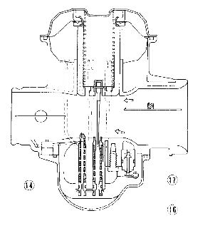

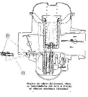

Ralenti
Le papillon (3) est muni d'une vis de réglage qui s'applique au repos sur une butée, ce qui permet d'entrouvrir plus ou moins le papillon. Le mélange provient de l'orifice (11) et sa quantité est réglée par la vis (13).
Vitesse réduite
Le papillon des gaz est légèrement ouvert et le carburant provient principalement du by-pass (12). Vitesse intermédiaire
Le papillon des gaz est davantage ouvert et le boisseau monte légèrement, mais pas suffisamment pour que son aiguille démasque le gicleur d'aiguille. Le carburant provient du tube d'émulsion du circuit primaire (14).
Grande vitesse
Le papillon des gaz est encore plus ouvert. Le circuit primaire fournit toujours le carburant, mais le gicleur d'aiguille, un peu démasqué par la montée du boisseau, laisse également passer du carburant : le circuit secondaire entre en jeu.
Vitesse maximum
Le papillon des gaz est complètement ouvert et le boisseau est en position la plus haute. Le gicleur d'aiguille étant complètement démasqué débite pleinement du carburant, ainsi que le circuit primaire.
