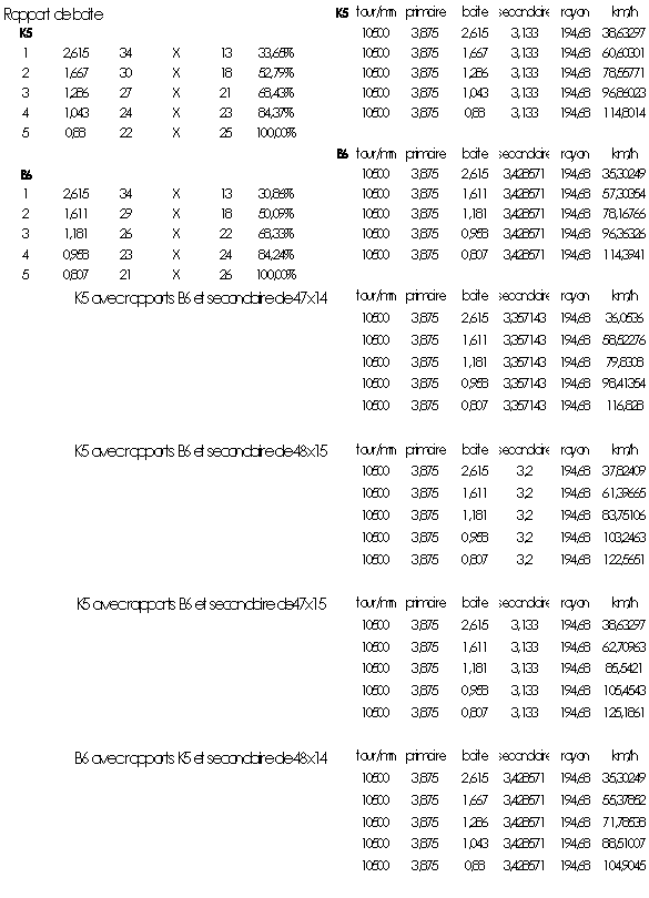

BOITE DE VITESSES
Du type en cascade a deux arbres et pigons toujours en prise
CB 125 modeles < K2 a K 5>
| Vitesses | Rapport a 1 |
Nombre de dents |
Pourcentage |
| 1 | 2.615 |
34 X 13 |
33.65 |
| 2 | 1.667 |
30 X 18 |
52.78 |
| 3 | 1.286 |
27 X 21 |
68.43 |
| 4 | 1.043 |
24 X 23 |
84.28 |
| 5 | 0.880 |
22 X 25 |
100 |

-Allongez la transmission facilement en montant tout d'abord un pneu de 300x18 et ensuite une boite de JX qui possède les trois premiers rapports plus courts et jouez avec le pignon de sortie de boite: 14 ou 15 dents pour obtenir l'allonge souhaité en fonction de vos circuits, avec un 14 dents vous retrouvez le braquet de la K5, avec le 15 dents vous tirez plus long
Variation de la transmission secondaire en fonction des pignons/couronnes Enfin si vous etes vicieux ou perfectionniste (ou les deux), faites équilibrer le vilebrequin, c'est dingue ce que cela marche mieux, fini les faiblesses dans les côtes. Néanmoins je n'ai jamais trouvé dans aucune documentation la valeur du pourcentage d'équilibrage pour ces petits twins ( pas plus que pour les mono d'ailleurs) les spécialistes restent sec devant mes questions et HONDA FRANCE n'a pu me renseigner. J'ai donc porté mon vilo chez mon équilibreur qui s'est contenté de supprimer les balourds indésirables ( 5 grammes quand meme) sans toucher au pourcentage, qui je pense doit etre de l'ordre de 60% Je cherche également un pot d'échappement type deux en un de chez DEVIL, j'en ai vu de monté a l'époque sur ces machines, ou alors son numéro de référence afin que je puisse me renseigner chez DEVIL. Si un de vos lecteur avait d'aventure des renseignements sur ces sujets, je suis preneur. D'avance merci et bonne bourre a 10500 !
