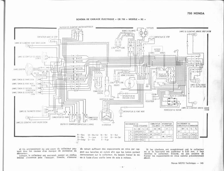

 CB 750 Four
Schéma électrique
(Source R.M.T N°10)
le site: www.etai.fr
Shéma-életrique K1
CB 750 et K2
F1-K7-F2
