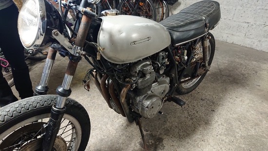

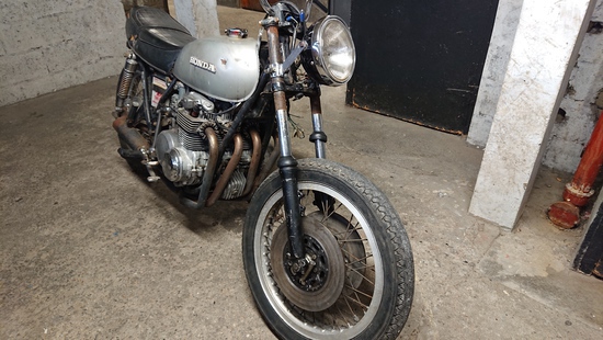

Salut après mettre présenté officiellement voici comme promi des photos de la bête qui comme vous pouvez le voir est dans un salle état . Mais bon je peut pas me plaindre je l'ai vraiment eu pour pas cher et j'ai plein de pièces d'origine en bon état avec 'compteur, roues avant arrières neuves ..)
Voilà comme je vous l'ai dit je vais commencer par refaire le moteur complètement bloqué et on verra pour la suite de la restauration que j'essaierai de vous faire suivre. Si vous avez des infos pour le poids du véhicule pour la carte grise merci de me donner un coup de main . :D

Comme dit, un peu de boulot effectivement mais tu as déjà une jante avant en alu (de 500?). Pour l'AR je vois pas bien.
Double disque sans étrier avec une fourche bizarre mais les photos de loin 8-) 8-).
Pas mal de truc pas d'origine aussi.
Tu as intérêt à faire une liste lors du démontage avec des photos en pagaille.
A tes clés et bonne rénovation, on va regarder.
Quant'au poids, je ne sais pas et c'est pour quoi faire?
