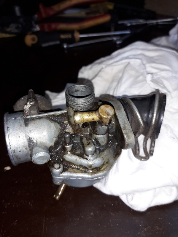

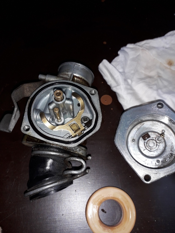

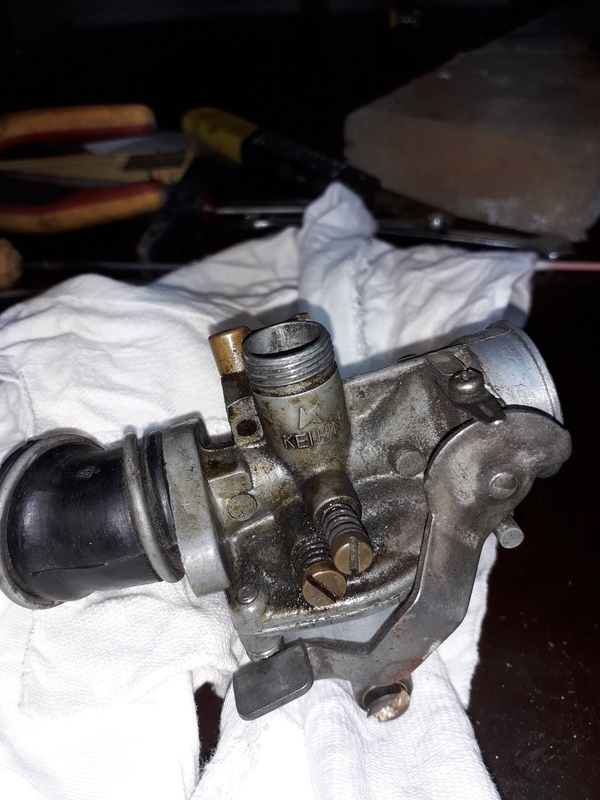

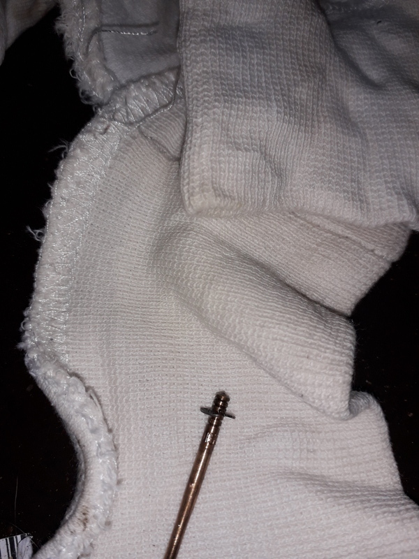

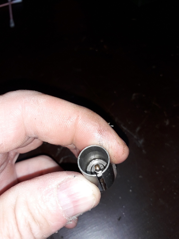

Bon voilà j'ai démonté mon Carbu et déja pas mal de constatation au premier regard
Déjà au dessus de l'aiguille il manque un clip qui l’empêche de bouger sur le boisseau, donc a coup sur quand je relâche les gaz, le boisseau descend mais pas l'aiguille
Au fond de la cuve, n'y a t 'il pas normalement un joint qui viens appuyer sur le gicleur ? Joint de fond de cuve ?
Car moi j'ai rien, est ce normal ?
Et pour finir le réglage du clip sur l'aiguille est t il correcte ?
Autrement pour le reste un bon nettoyage extérieur intérieur et ca devrait aller
Merci d'avance pour vos réponses et conseils

Messagepar DIALMAX » 25 Juil 2020, 13:11
Oui il y a un tampon de caoutchouc au fond de la cuve qui maintien le gicleur et trouche le bout pardon bouche le trou !
l'aiguille au milieu ensuite tu verra si il faut changer .

Est ce que quelqu'un pourrait me dire +- l' épaisseur de ce joint de fond de cuve ? Je vais m'en faire un afin de tester
Merci d'avance

Messagepar Mathieu Viollet » 27 Juil 2020, 09:46
c'est là :
http://cb500four.com/fofo_cb500four/viewtopic.php?f=29&t=3214&start=290
par contre je n'ai pas retrouvé trace d'une quelconque épaisseur. si tu pars d'un tampon de robinet en caoutchouc, vu le prix tu peux te permettre plusieurs essais. il faut que ça plaque le gicleur sans pour autant forcer trop sur la cuve, sinon ça risque de la déformer ;) attention aussi à la qualité du caoutchouc utilisé qui doit résister à l'essence. un bain prolongé dans du SP te donnera une idée de comportement de celui-ci ;)
