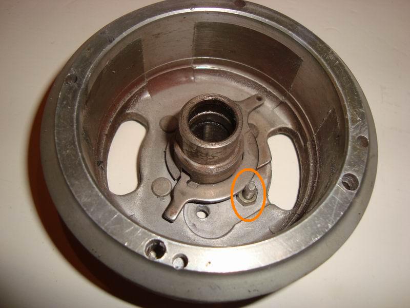

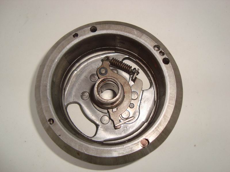

sur les Amigo, le bridage consistait en un dispositif du même genre que pour l'avance centrifuge, mais agissait au contraire en diminuant l'avance ce qui avait pour effet de faire perdre ses tours au moteur et respecter la vitesse limite
pour débrider, facile, tu enlèves le volant magnétique, et dans le volant tu as ce fameux système, une façon simple est de brider le ressort en passant un fil de fer dans les spires, une autre est de virer ce ressort et mettre un point de soudure entre les 2 biellettes en position pleine avance
voilà le système avec le ressort. Je ne me souviens plus très bien, mais il me semble que le ressort est bien bridé
sur celui-là, le ressort a été viré et la biellette est bloquée par une vis qui remplace un des rivets qui fixent le moyeu. En plus gain de poids :lol: puisqu'il ne reste que la biellette qui maintient la came d'allumage
à toi de jouer

La solution simple c'est de bloquer l'avance dans le rotor, j'ai déjà légendé 2 photos de puis longtemps
