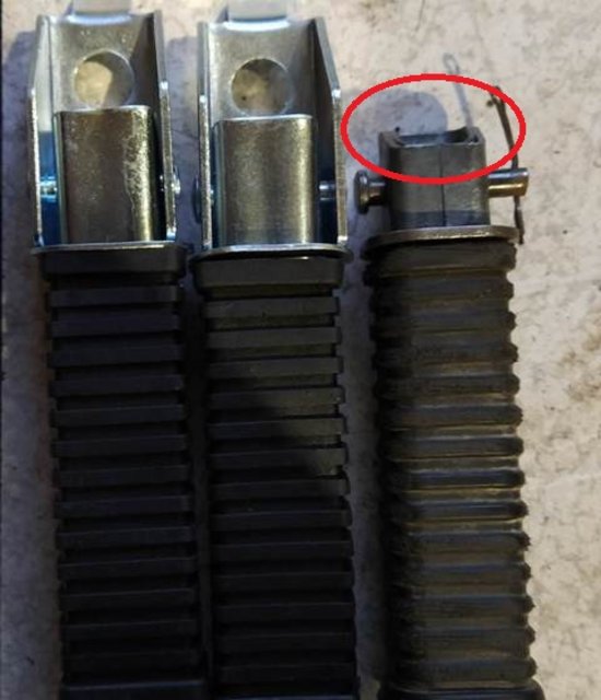

voila les pieces en cause
A gauche, on voit que la goupille passe dans un tube , lui même dans un renfort.
Pour régler le pb, j'ai pris un bout de tube en alu épais et je l'ai travaillé pour qu'il prenne sa place au bon endroit dans le carré ' qui n'est pas carré d'ailleurs ) puis, j'ai serré à l'étau le bout du carré pour qu'il s'ajuste au mieux.
une vis BTR percée à 2 pour servir de goupille et voilà
retour à la mécanique==> le bruit de l'embrayage... et c'est plus compliqué pour moi ...
Messages : 3678
Re: bonsoir, c'est pour un cale pied
Messagepar Mathieu Viollet » 18 Oct 2020, 06:27
Comme on dit dans le Comminges , ça fait un peu popoille ( Cheap) comparé à l’origine , renforcé par un second tube interne. Mais l’utilisation des cale-pied arrières n’est pas la plus régulière et visuellement ça fait le travail 8-)
