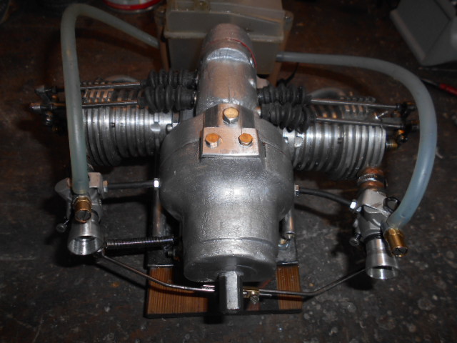

Et de glisser à l’intérieur de cette Durit un manchon en cuivre ou alu très fin?

J'y avais pensé Mathieu mais il faut que le carbu soit le plus isolé possible de la chaleur

Messagepar Mathieu Viollet » 26 Aoû 2019, 13:18

Oui , oui , mais il y a peu de longueur et si c'est pour mettre un manchon de 3 mm de long
je ne pense pas que ça va beaucoup améliorer car les carbus sont neufs et les boisseaux serrent un peu .
Ce qui fait que le palonnier embarque le carbu droit par la flexion de la durite ramollie .
Je pense que je vais monter deux petits renforts pas trop voyant entre les carbus et la boite

Messagepar cacajou » 28 Aoû 2019, 11:50
Salut .
J'ai essayé plusieurs durites sans grand résultat , un peu moins de déformation à chaud mais encore trop pour ne pas perturber la synchro .
J'ai donc opté pour deux petits renforts .
Ça fait un peu arc boutant mais pas le choix .

Discrets les renforts et de plus vont contribuer à dissiper la calor! ;)
