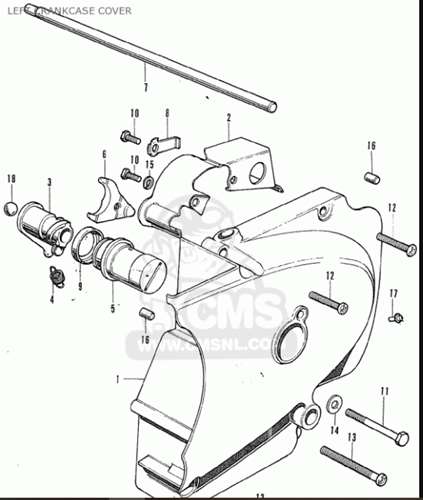

Bonjour à tous , j' ai un petit problème ,suite au démontage de mon carter afin vérifier le joint spy sortie arbre de sélection donc sous le pignon de sortie de boite j'ai devisser par megarde un boulon sur l extérieur du carter qui apparemment tenais une pièce en forme de patte d'oie en fonte , j'ai essaye de la remettre en place sur le ressort puis fermer le carter mais plus d'embrayage , donc comment replacer cette pièce au bon endroit .

Si il s'agit de la pièce N° 6 il suffit de la placer juste en appui sur la pièce N° 5 , sans bloquer la vis N° 11, puis de tourner la pièce N°5 dans le sens horaire jusqu'en butée et revenir légèrement de 1/10 éme de tour , puis bloquer la vis N° 11
L'ajustement final de la garde se fait par les réglages sur le câble
Attention ne de ne pas égarer la bille N°18

Re ...après avoir suivi ta méthode impossible de visser ou dévisser la pièce 5 CATER DEMONTE , en plus il me manque la petite bille qui viens dans le petit 'axe creux , faut il faire le réglage de la pièce 5 carter montée (avec la bille naturellement) de manière a faire pression de fait et pouvoir régler cette pièce, ou ma pièce est grippée j'y ai mis du dégrippant mais rien à faire , en plus je ne veux pas trop forcer sur la fente de la pièce 5 ; par avance merci .

Donc , il est presque sur que la noix est grippée dans le carter .Courant , classique
Si tu as un décapeur thermique tu chauffes le carter autour de la noix et ça devrait se débloquer avec quelques petits coups de maillet et un jet en bronze
Ensuite il faut évidement bien nettoyer le tout et graisser
En général cette pièce tourne sans effort avec une pièce de monnaie dans la fente
