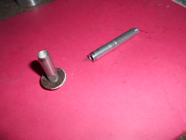

Intéressant ton outil cacajou, tu peux nous en dire plus ? :mrgreen:

:D :D Un plan coté peut-être, ou des photos plus explicites ? :mrgreen:

C'est tout simple .
Un axe d'environ 50 mm du diamètre du passage du goujon pour bien centrer et fileté sur 10 mm .
Un autre axe que l'on peut tailler dans un boulon et entre les deux ,serré avec une rondelle , un petit disque à poncer dremel .
En tournant à vitesse lente ça le fait très bien .

Très astucieux

Merci cacajou, très astucieux en effet, je vais m'en faire un ;)
